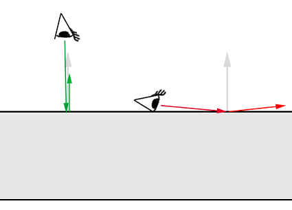

0 度(绿色)和 90 度(红色)视角
BRDF:反射率与角度的关系

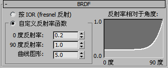

[BRDF 方法]
可以选择如何定义 BRDF 曲线:
  • 按 IOR (fresnel 反射):选择此选项后,基于视图角度的反射率完全由材质的折射率引导。这称为 Fresnel 反射,它对大多数绝缘体材质(如水和玻璃)的行为建模。
  • 自定义反射率函数选定后,以下设置将根据视角来决定反射率。
    • 0 度反射率 定义直接面对查看者(或入射光)的曲面的反射率。
    • 90 度反射率定义垂直于查看者的曲面的反射率。
    • 曲线图形定义 BRDF 曲线的衰减。
此模式可用于混合材质(如涂漆木材)和金属。
对于大多数金属曲面,可以将 90 度反射率参数设定为 1.0,并使用“主要材质参数”卷展栏上的“反射率”参数来指导总体反射率。另一方面,金属的 0 度反射率值通常较高 (0.8-1.0)。
分层材质(如油布和涂漆木材)的 0 度反射率值较低,范围为 0.1-0.3。
有关详细信息,请参见一些常用材质的快速指南。
反射率相对于角度图形
描绘“自定义反射率函数”设置的组合效果。
