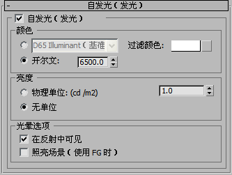

界面
自发光(发光)
启用此选项之后,材质将设置为自发光,并且其余的卷展栏设置可用。默认设置为禁用状态。
“颜色”组
要设置照明颜色,请选择任意选项,然后调整其参数。
  • 灯光挑选公用灯规,以近似所需照明的光谱特征。
  • 开尔文:通过调整色温微调器来设置自发光曲面的颜色。色温以开尔文度数显示。
过滤器
使用颜色过滤器模拟置于自发光曲面上的过滤色的效果。例如,红色过滤器置于白色光源上就会投射红色灯光。单击色样设置过滤器颜色以显示颜色选择器。单击贴图按钮可对此组件应用贴图。默认设置为白色 (RGB=255,255,255; HSV=0,0,255)。
“亮度”组
要设置光源的亮度,请选择任一选项,然后调整数字设置。
  • 物理单位设置亮度(以每平方米坎得拉为单位)。这是一个考虑物理比例的物理值。
    [数值微调器]当选择“物理单位”时,以 cd/m 2 为单位设置亮度。当选择“无单位”时,设置亮度作为任意值。
  • 无单位使用任意数值表示亮度。

“光晕选项”组
在反射中可见
启用此选项之后,由此卷展栏上的设置产生的照明出现在其他曲面的反射中。禁用此选项之后,仍然反射对象,但不进行照明。
照亮场景(使用 FG 时)

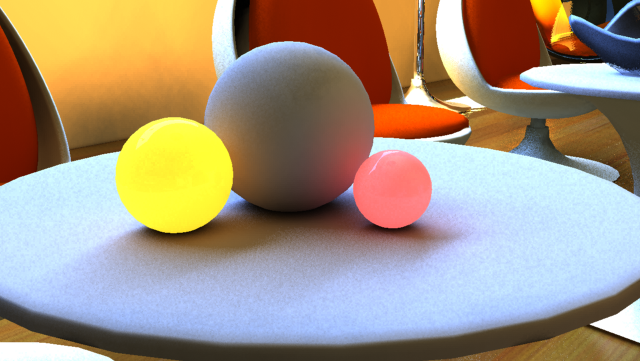

启用此选项且最终聚集有效时,自发光曲面将充当间接光源并在场景中用于最终聚集照明。禁用此选项时,对最终聚集没有影响。
自发光球体不对场景进行照明
自发光球体对场景进行照明
