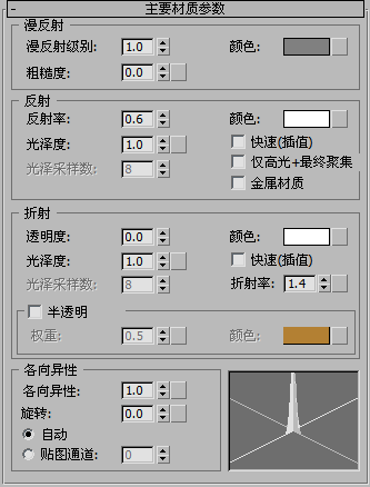

“主要材质参数”卷展栏
包含用于“Arch & Design”材质外观的主要控件。

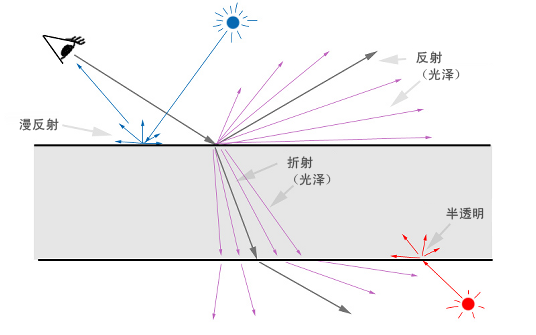

明暗处理模型
从使用角度说,明暗处理模型包含以下三个组件:
“Arch & Design”材质明暗处理模型
场景中的直接光与间接光会引起漫反射和半透明效果。直接光源也会产生反射高光。
光线跟踪用于创建反射和折射效果,而高级的重要性驱动的多重抽样用于创建光泽反射和折射。
注: 可以借助最终聚集实现插值和“模拟”反射,从而进一步加快光泽反射/折射的渲染速度。

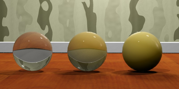

实体与薄壁
透明/半透明属性可以将对象视作实体 或薄壁。
如果一直将所有对象视为实体,那么,就必须将建筑模型中的每个窗格建模为两个面:在某个方向上对光线进行轻微折射的入射面;以及随后就将光线重新折射回初始方向的出射面。
这不仅需要额外的建模工作,而且还会浪费渲染资源来模拟对图像几乎没有任何效果的折射。因此,使用薄壁选项可以在发生任何实际的光线折射以前,将整个窗格建模为单平面。
实体与薄壁的透明和半透明
在上面的图示中,直升机座舱罩、窗格、半透明窗帘和右侧球体使用的都是薄壁透明或半透明,而玻璃高脚杯、塑胶脚架和左侧球体使用的都是实体透明或半透明。

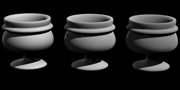

粗糙度
粗糙度控制漫反射组件混合到环境光组件的速度快慢。范围从 0.0 到 1.0。默认设置为 0.0。
漫反射组件使用 Oren-Nayar 明暗处理模型。如果“粗糙度”值为 0.0,则与经典的 Lambertian 明暗处理相同;但是该值越大,曲面看起来越像“粉状”,如下图所示。
左:粗糙度 = 0.0
中:0.5
右:1.0
单击贴图按钮可指定“漫反射粗糙度”贴图。该按钮是一个快捷方式:还可以在“通用贴图”卷展栏中指定“漫反射粗糙度”贴图。

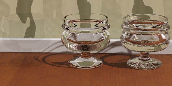

与无光泽(漫反射)曲面相比,“仅高光+最终聚集”模式不需要花更多的渲染时间,但却会得到令人非常满意的效果。或许该模式下得到的场景中的“英雄”对象不是十分令人信服,但对于不太重要的场景元素来说,该模式的效果非常好。对于反射较弱或光泽(模糊)反射极强的材质,该模式可以很好地发挥作用,如下图所示:
左侧的两个杯子使用的是实际的反射,右边的使用的则是仅高光+最终聚集。

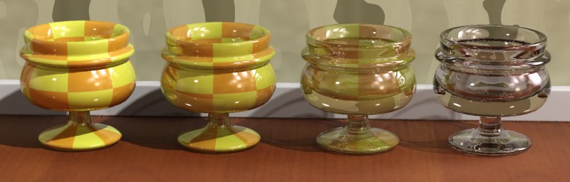

折射率
“折射率”用于衡量光线在进入材质时的弯曲度。
光线的弯曲方向取决于它是进入对象还是离开对象。不管是进入还是离开对象,“Arch & Design”材质都使用曲面法线的方向作为主要的计算信息。因此,要使用指向正确方向的曲面法线对透明的折射对象进行建模,这一点非常重要。
也可以使用 IOR 定义 BRDF 曲线,该曲线属于透明材质类别(称为“电介质”材质),下面对此进行了说明:
左:IOR = 1.0
中:IOR = 1.2
右:IOR = 1.5
最左侧的杯子看起来非常不真实,几乎完全看不见。由于 IOR 在固体物质中不可能为 1.0(空气的折射率),因此穿越材质后反射率没有发生变化,从而也就没有保留任何边或变化。另一方面,对处于中心和最右侧的杯子,其由 IOR 控制的反射率都发生了实际变化。

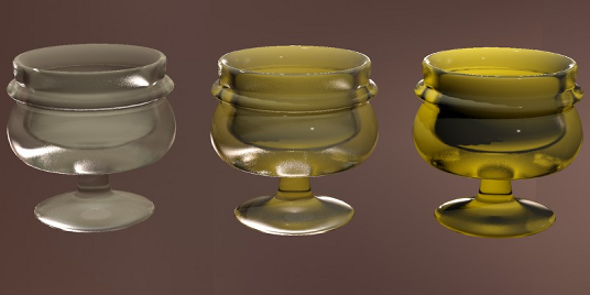

可以使用 BRDF 模式(而不是基于 IOR 的反射率)对其进行手动设置:
不同的透明类型
如上图所示,最左侧杯子的曲线是根据折射率获得的。中间的杯子有一条手动定义的曲线,该曲线已设置为 90 度反射率为 1.0,0 度反射率为 0.2;这样看起来更像金属化玻璃。最右侧的杯子使用相同的 BRDF 曲线,但却设置为薄壁透明度。很明显,与仅将“IOR”设置为 1.0 相比,这种方法更适用于生成非折射对象,正如我们在前一个图示的左侧示例中尝试的那样。
