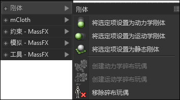

“MassFX 工具”对话框包含四个面板。通过 MassFX 工具栏上的第一个弹出按钮,您可以直接打开到感兴趣的面板。面板包括:
刚体、mCloth、约束和碎布玩偶
接下来的四个工具栏控件用于将标准 3ds Max 对象转换为可在模拟中工作的对象,其中包括刚体和布料。与使用其他弹出按钮一样,单击可见弹出按钮后会执行由其图标指示的操作,而单击并按住弹出按钮会打开相关操作的列表。
有关详细信息,请参见刚体概述、约束物理对象、MassFX 刚体修改器、MassFX 约束辅助对象、MassFX 碎布玩偶和 mCloth 修改器。
