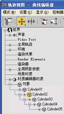

查看层次
可通过下列方法查看链接层次中的父对象和子对象之间的关系。
选择层次成员:祖先和派生对象

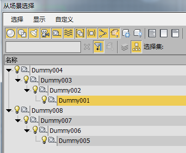

虚拟辅助对象的不对称层次如下所示:
“从场景中选择”对话框中的层次
视口中的层次(已添加的数目)
在视口图像中,虚拟对象 06、08 和 02 彼此之间似乎是同级项。不过,该设置在实际中更复杂,因为虚拟对象 02 和 08 是 Dummy03 的直接子对象,而 Dummy06 又是 Dummy05 的直接子对象,后者与 Dummy03 处在同一个层级:
采用此方法定义同级项具有实际的优势,例如,循环查看角色一侧所有手指的选择,而不用跳过其他手选择。但是在选定胳膊对象之后循环查看同级项,通常会选定相反的胳膊对象。
