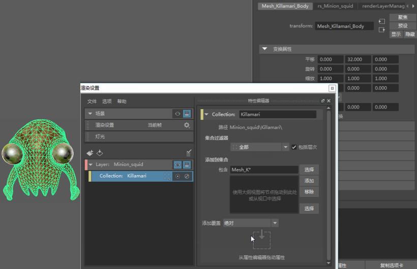

“特性编辑器”(Property Editor)将更新以显示集合的属性。
使用鼠标中键将要覆盖的属性从“属性编辑器”(Attribute Editor)拖放到“特性编辑器”(Property Editor)。
例如,若要覆盖“平移”(Translate)属性,请使用鼠标中键将“平移”(Translate)属性从变换节点拖放到“特性编辑器”(Property Editor)。

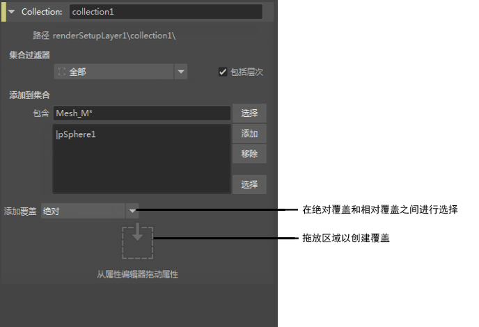

可以通过与绝对覆盖类似的方法创建相对覆盖。在集合的“特性编辑器”(Property Editor)中,从“添加覆盖”(Add Override)下拉列表中选择“相对”(Relative),然后使用鼠标中键将属性从“属性编辑器”(Attribute Editor)拖放到“特性编辑器”(Property Editor)。现在,通过指定倍增因子和/或添加偏移值,可以为属性设置新值。

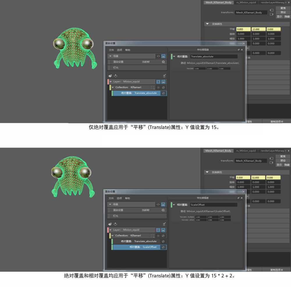

此外,您也可以结合使用绝对覆盖和相对覆盖。在本示例中,将绝对覆盖应用于“平移”(Translate)属性,其中,该属性的 Y 值设置为 15。然后,将相对覆盖应用于“平移”(Translate)属性,其中,用 Y 值乘以 2 并偏移 2。因此,“平移”(Translate)的 Y 值设置为 15*2 + 2 = 32。

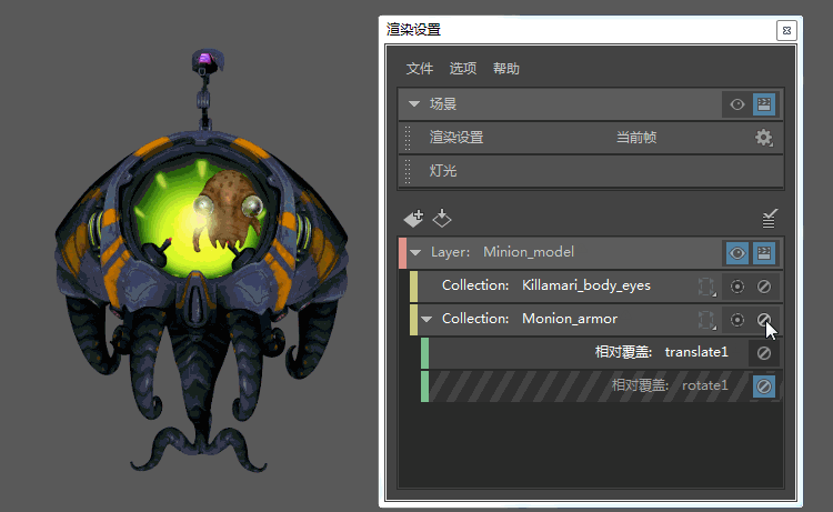

禁用覆盖,使其不会应用于渲染,但仍处于“特性编辑器”(Property Editor)中。为此,请单击覆盖上的  。重复此操作可再次启用覆盖。
。重复此操作可再次启用覆盖。

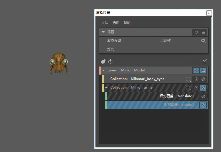

如果禁用某个集合,则其相应的覆盖也会遭到禁用。重新启用集合后,已禁用(在禁用集合之前)的覆盖保持禁用状态。此外,与最初启用的覆盖相比,它们看起来更灰暗并在“渲染设置”(Render Setup)编辑器中处于禁用状态。
此外,即使集合处于禁用状态,也可以启用或禁用覆盖。重新启用集合时,将保留该状态。

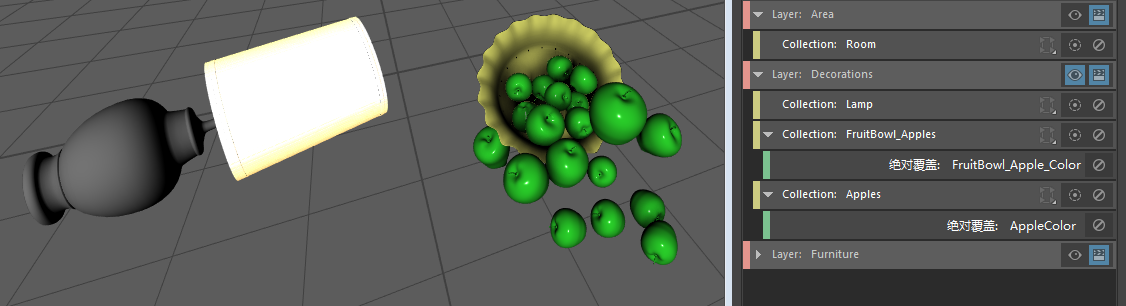

覆盖自上而下进行应用。因此,如果同一对象显示在两个集合中且这两个集合具有相同属性的覆盖,则列表中排在下面的覆盖将确定最终值;同一集合中的两个覆盖也是如此。
在本示例中,FruitBowl_Apples 应用了颜色覆盖,将果盘和苹果的颜色设置为黄色。Apples 应用了颜色覆盖,将苹果的颜色设置为绿色。苹果显示在这两个集合中,在这两种情况下均应用了颜色覆盖。将优先考虑列表 (AppleColor) 中排在下面的覆盖,因此苹果在层中显示为绿色。

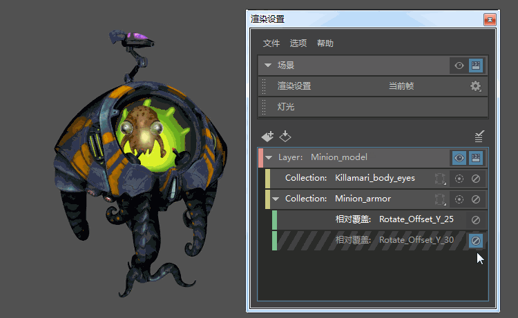

对于同一属性的相对覆盖,覆盖也自上而下进行应用,但是结果将会积累。在本示例中,已应用相对覆盖将角色朝 Y 轴旋转 25 度。在第一个集合之下创建另一个相对覆盖,使角色朝 Y 轴旋转 30 度。最终结果是角色共旋转 55 度。
