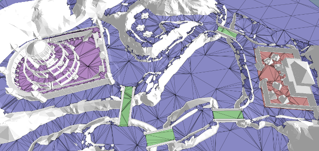

下图显示了 NavMesh 的视觉表示。请注意,NavMesh 的彩色三角形将形成一个曲面,该曲面填充地形中可以行走的区域。还请注意,NavMesh 的边界距离墙和静态障碍物很近。此距离大约等于使用 NavMesh 的角色的一半宽度。防止角色中心(假定其位置即此中心)与静态障碍物的距离小于此距离可以避免与静态障碍物发生碰撞。
虽然 NavMesh 本质上是一个二维曲面,但它完全支持具有多个楼层和螺旋楼梯且三维复杂性较高的区域。
Gameware Navigation 寻径和路径跟随系统主要使用 NavMesh 确定静态和动态对象在地形中的位置,并确定两个点之间的直达路径上存在哪些障碍物。当角色尝试清除路障或寻找通往路前方某个位置的捷径时,这尤其有用。如果没有 NavMesh,角色将无法知道自己与世界中另一个位置之间是否存在障碍物,除非通过对物理世界执行昂贵的光线投射和碰撞测试。使用 NavMesh 可显著提高寻径系统的性能,因为这可以减少人物和其他组件需要在游戏世界中执行这些昂贵测试的次数。
您还可以对 NavMesh 执行高性能空间查询,以使用您自己的代码将经优化的空间化用于自己的目的。请参见使用查询系统
请注意,上图中 NavMesh 的三角形在不同的区域中标有不同的颜色。这些颜色表示用户定义的不同数据值(称为 NavTag),这些值已指定给三角形以表示不同类型的地形。为角色设置寻径时,可以利用这些标记指定您的角色可以穿越和不可穿越的地形种类,也可以将它们关联到控制角色在这些区域中的路径跟随的智能对象。请参见使用自定义数据进行标记

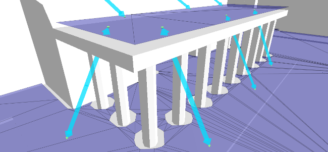

例如,在下图中,箭头表示将地面上的点连接到屋顶上的点的 NavGraph 边。这些边可以与智能对象相关联,智能对象通过播放跳跃动画或计算自定义轨迹,管理沿其中一条边规划路径的任何角色的路径跟随。
NavGraph 是 NavMesh 的一项可选增强功能,用户可以在游戏中需要特殊移动类型或智能对象时创建 NavGraph 并将其添加到 NavData。NavData 生成系统不会自己自动创建 NavGraph。您可以自己创建:在数据生成过程中(通常在生成地块的 NavMesh 后运行的后期处理阶段中)创建,或者在运行时动态创建。请参见创建 NavGraph
