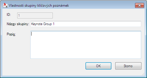

  4. Klikněte na tlačítko
    Dialog Vlastnosti skupiny klíčových poznámek se zobrazí s polem ID, v němž je uveden nepřepisovatelný databázový identifikátor skupiny, kterou upravujete.
  5. Upravte název skupiny a popis požadovaných hodnot, klikněte na tlačítko OK.
