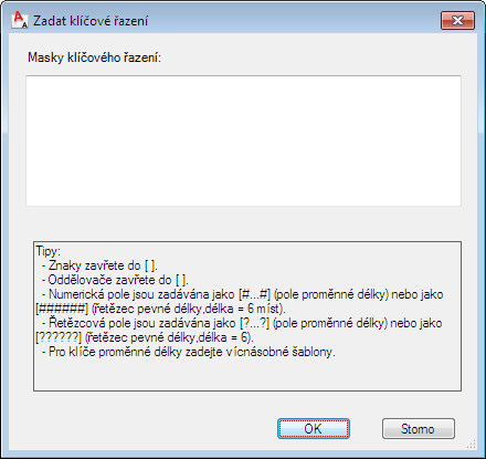

- Klikněte na
- Vyberte databázi ze seznamu databází klíčových poznámek.
- Klikněte na tlačítko
, aby se zobrazil dialog Zadat klíčové řazení.
- V dialogu Zadat klíčové řazení zadejte klíčové řazení masky pro každý vzor klíče ve vybrané databázi. Použijte odlišnou čáru pro každou masku.
- Klikněte na tlačítko OK
