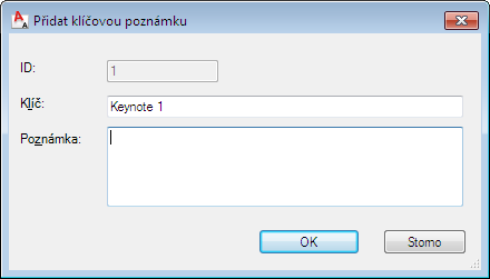

    Dialog Vlastnosti klíčové poznámky se zobrazí s polem ID, v němž je uveden nepřepisovatelný databázový identifikátor klíčové poznámky, kterou upravujete.
  5. Upravte hodnoty klíče a poznámky podle potřeby a klikněte na tlačítko OK.
