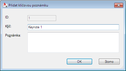

    Dialog Přidat klíčovou poznámku se zobrazí s polem ID, v němž je uveden nepřepisovatelný databázový identifikátor klíčové poznámky, kterou přidáváte.
  5. Vložte klíč a poznámku a klikněte na tlačítko OK.
