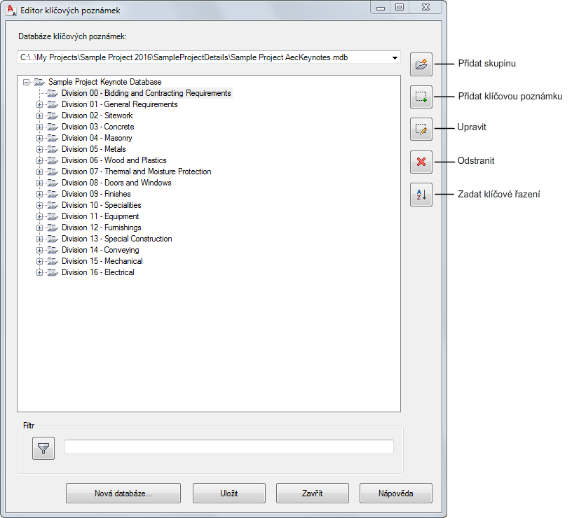

Editor klíčových poznámek je samostatná aplikace, která umožňuje vytvořit a změnit databáze klíčových poznámek. Je-li dialog Editor klíčových poznámek otevřen z nabídky Správce CAD, umožňuje hierarchické stromové prohlížení aktuálně vybrané databáze, která je zobrazena jako kořenový uzel. Pro existující databáze můžete rozbalit kořenový uzel, aby se zobrazily skupiny, a poté můžete rozšířit uzly skupin, aby se zobrazily podskupiny nebo jednotlivé klíčové poznámky. Případně můžete zadat text do pole Filtr, které se nachází pod stromovým zobrazením. Kliknutím na tlačítko Filtr, stisknutím klávesy Tab nebo stisknutím klávesy Enter rozbalíte všechny uzly pod libovolným uzlem, jehož název zahrnuje zadaný text.
Pokud vytváříte novou databázi, vložíte kořenový uzel použitím tlačítka Nová databáze, poté přidáte skupiny a klíčové poznámky použitím tlačítek podél pravé strany dialogu. Tato tlačítka (Přidat skupinu, Vymazat, Přidat klíčovou poznámku, Upravit, Upřesnit Keysort) jsou také dostupná z dialogu Vybrat klíčovou poznámku pro databáze, u nichž máte oprávnění ke čtení i zápisu.
