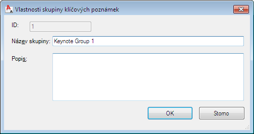

    Dialog Přidat skupinu se zobrazí s polem ID, v němž je uveden nepřepisovatelný databázový identifikátor skupiny, kterou přidáváte.
  5. Vložte Název skupiny a popis, klikněte na tlačítko OK.
    Skupina nebo podskupina, kterou jste si vybrali, se zobrazí jako nový uzel v hierarchickém stromovém zobrazení.
