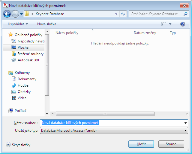

Tímto postupem můžete vytvořit prázdnou databázi aplikace Microsoft
Access se všemi požadovanými tabulkami a dotazy pro ukládání a načítání klíčových poznámek. Toto je první krok v tvorbě nové databáze klíčových poznámek při použití Editoru klíčových poznámek.

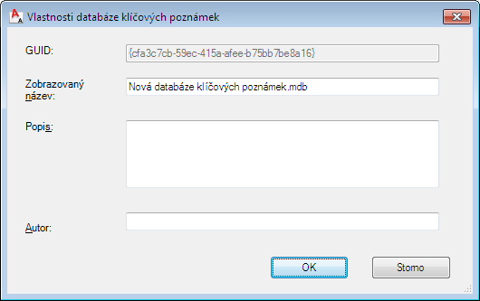

Uzel nazvaný Nová databáze klíčových poznámek se zobrazí v Editoru klíčových poznámek.
Bude vytvořena prázdná databáze aplikace Microsoft Access se všemi požadovanými tabulkami a dotazy pro ukládání a načítání klíčových poznámek. Nová databáze má globální jednoznačný identifikátor, který se zobrazí v poli GUID a v Editoru klíčových poznámek jako kořenový uzel s názvem, který jste zadali.
Nyní můžete začít plnit databázi pomocí Editoru klíčových poznámek a vkládat skupiny a jednotlivé klíčové poznámky.
