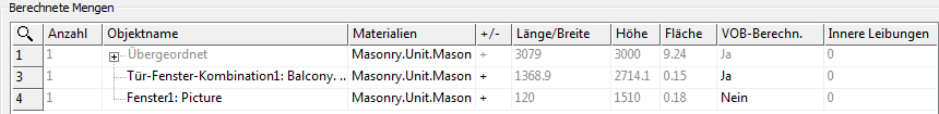

- Klicken Sie im Dialogfeld Raummengen unter Berechnete Mengen in der Spalte Teilflächen auf die Schaltfläche Durchsuchen
 für jede berechnete Raummenge (Wandflächen, Bodenflächen, Geschossdecke, Deckeflächen usw.), um das Dialogfeld Teilflächen zu öffnen.
Im Dialogfeld Teilflächen wird Folgendes angezeigt:
- Alle zugehörigen Teilflächen, die zur berechneten Fläche gehören
- Eigenschaften für die einzelnen Teilflächen, wie z. B. die Länge, Breite, Fläche usw.
- Berechnungsstandard
In der Spalte VOB-Berechnung bestimmt der Schalter Ja/Nein, ob eine Teilfläche entsprechend dem VOB-Standard berechnet wird, der im Dialogfeld Raumbuch - Berechnungseinstellungen festgelegt wird. Die Einstellung wird automatisch festgelegt. Sie richtet sich nach der berechneten Größe der Teilfläche und den aktuellen Berechnungseinstellungen hinsichtlich des deutschen VOB-Berechnungsstandards. Schalten Sie um, um die Einstellungen zu ändern.
Ein Beispiel wäre, wenn angrenzende Fenster und Türen eine Einheit bilden und auch als eine Einheit berechnet werden müssen. Wenn Sie die Berechnungsregeln global ändern möchten, ändern Sie die Berechnungseinstellungen und berechnen die Raummengen erneut.
