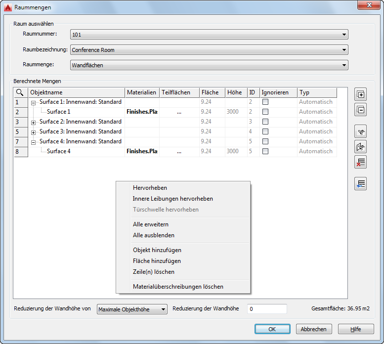

- Klicken Sie auf
 , und starten Sie die Berechnung.
- Klicken Sie auf die Schaltfläche Ergebnisse anzeigen/bearbeiten, um die berechneten Raummengen im Dialogfeld anzuzeigen.
- Klicken Sie für jede berechnete Raummenge (Wandflächen, Bodenflächen, Deckenflächen) auf die Suchschaltfläche
, um alle zugehörigen Teilflächen anzuzeigen: - Teilflächen (Fenster, Türen, Öffnungen usw.), die zur berechneten Fläche gehören: Name, Material, Bemaßungen usw.
- Neben den automatisch erkannten Teilflächen können Sie weitere Teilflächen wie eine Fliesenfläche an einer Wand oder andere virtuelle Teilflächen manuell definieren.

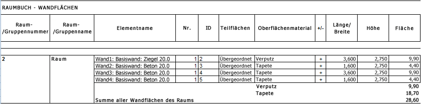

Berechnung von Innenwandbemaßungen für Wandflächen
Verwenden Sie die Innenwandbemaßungen zum Berechnen der Raummengen.
Im Beispiel eines Grundrisses von 2x4 m mit einer Ziegelwand und drei Betonwänden werden die folgenden Wandachsen für die Berechnung der Wandflächen verwendet:
| Wand  |
Länge in Metern  |
| Wall1_Brick  |
3.60  |
| Wall2_Concrete  |
1.60  |
| Wall3_Concrete  |
3.60  |
| Wall4_Concrete  |
1.60  |
Wenn die lichte Wandhöhe 2,75 m beträgt, die Ziegelwand mit Putz und die Betonwände mit Tapete bedeckt werden, lautet das Excel-Ergebnis wie folgt:

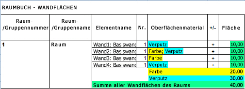

Berechnung von Wandflächen mit verschiedenen Oberflächenmaterialien
Die Summe der Wandflächen des Raums beträgt weiterhin 40 m², auch wenn die Summe der Einzelflächen (in diesem Fall) 50 m² beträgt.
| Wandflächenmaterial  |
Bereich  |
| Wandflächen des Raums  |
40 m² (4 Wandflächen mit 10 m²)  |
| Verputzte Fläche  |
30 m² (3 Wandflächen mit 10 m²)  |
| Gestrichene Fläche  |
20 m² (2 Wandflächen mit 10 m²)  |
