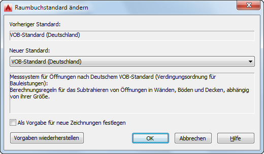

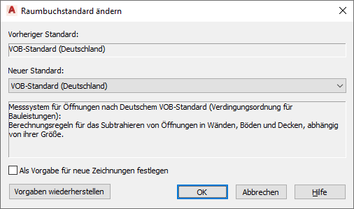

 Wenn Sie den Berechnungsstandard ändern möchten, muss dies ganz zu Anfang der Raumbuch-Berechnung geschehen.
- Klicken Sie auf
. Der aktuelle Standard wird angezeigt.
- Klicken Sie auf Ändern.
-  Wählen Sie einen anderen Standard aus, und bestätigen Sie die Warnung zum Zurücksetzen aller vorherigen Berechnungen und manuellen Anpassungen, oder brechen Sie die Warnung ab.
 Jetzt ist der definierte Berechnungsstandard als aktueller Standard festgelegt und wird bei der nächsten Raummengenberechnung verwendet.
-  Vorheriger Standard
-  Zeigt den Namen des bisher verwendeten Standards an.
-  Neuer Standard
-  In dieser Liste können Sie den Standard auswählen, zu dem Sie wechseln möchten.
-  Als Vorgabe für neue Zeichnungen festlegen
-  Wenn Sie diese Option aktivieren, wird der "Neue Standard" als Vorgabe für alle neuen Zeichnungen verwendet. Vorhandene Zeichnungen behalten ihren Standard.
-  Vorgaben wiederherstellen
-  Mit dieser Schaltfläche wird vorherige Standard wiederhergestellt, wenn Sie in der Liste einen anderen Standard ausgewählt haben.

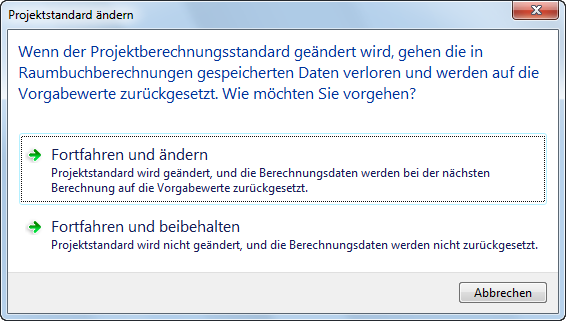

-  Weiter?
-  Die Warnung wird angezeigt, wenn Sie das Dialogfeld durch Klicken auf OK verlassen.
- Ja
-  Klicken Sie auf Ja, wenn Sie sicher sind, dass Sie den Standard wirklich ändern möchten. Denken Sie daran, dass dabei alle zuvor vorgenommenen Raumbuch-Berechnungen und alle manuellen Anpassungen zurückgesetzt werden.
- Nein
-  Brechen Sie den Vorgang mit Nein ab, wenn Sie den Standard nicht ändern, sondern den vorherigen Standard beibehalten möchten. Alle zuvor ausgeführten Raumbuch-Berechnungen und manuellen Anpassungen werden nicht geändert.
