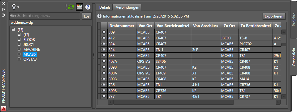

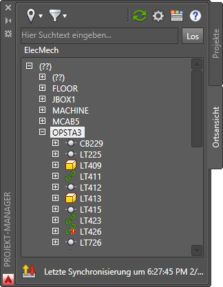

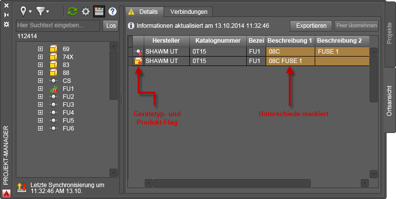

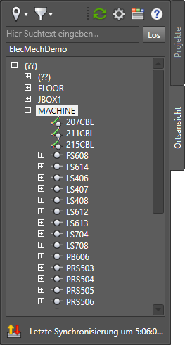

Registerkarte Ortsansicht im Projekt-Manager
Die neue Registerkarte Ortsansicht im Projekt-Manager bietet eine vollständige Ansicht der Geräte und Verdrahtungen im aktiven Projekt. Betriebsmittel werden nach Anlagen- und Ortswerten sortiert.
Verwenden Sie die Registerkarte Ortsansicht für Folgendes:

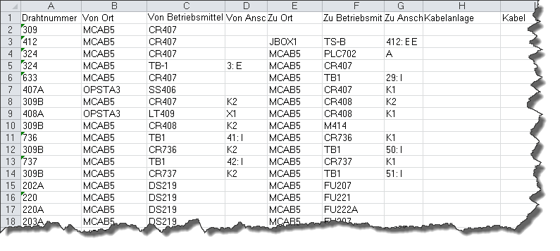

Interoperabilität von AutoCAD Electrical und Inventor
Sie können nun ein AutoCAD Electrical-Projekt mit einem Inventor-Projekt verknüpfen. Finden
Die Verknüpfung ermöglicht den Austausch von Daten zwischen der 2D- und 3D-Elektroplanung. Nachdem Sie Ihr Projekt verknüpft haben, verwenden Sie zum Anzeigen der Betriebsmittel und Daten aus AutoCAD Electrical und Inventor die Registerkarte Ortsansicht.
Nachdem Sie die Projekte verknüpft haben, haben Sie folgende Möglichkeiten:
Diese Funktion steht auch in Inventor zur Verfügung: auf der Multifunktionsleiste für die Baugruppe auf der Registerkarte Elektromechanische Systeme.

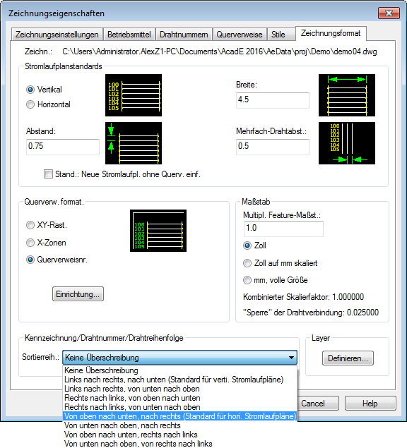

Vorgabedrahtsequenz
Die Zeichnungs- und Projekteigenschaft der Sortierreihenfolge gilt nun sowohl für die Drahtsequenz als auch für die Beschriftungen und Drahtnummern. Diese Einstellung bietet eine Vorgabedrahtverteilung für Drahtnetze mit mehreren Betriebsmitteln.
AutoCAD Electrical führt die folgenden Schritte aus, wenn Sie die Drahtverbindungssequenzierung festlegen:
  1. Es wird geprüft, ob eine Drahtsequenz vorhanden ist, die mit dem Befehl Drahtsequenz bearbeiten definiert wurde. Dies gilt auch für Direkt-zu-Klemme-Verbindungen.
  2. Es wird geprüft, ob Zwangsverdrahtungen im Drahtnetz vorhanden sind.
  3. Es wird geprüft, ob eines der Betriebsmittel denselben Ort hat.
  4. Mithilfe der Zeichnungseigenschaft Sortierreihenfolge werden die Verbindungen für alle Elemente ermittelt, die bei den vorherigen Prüfungen nicht berücksichtigt wurden.

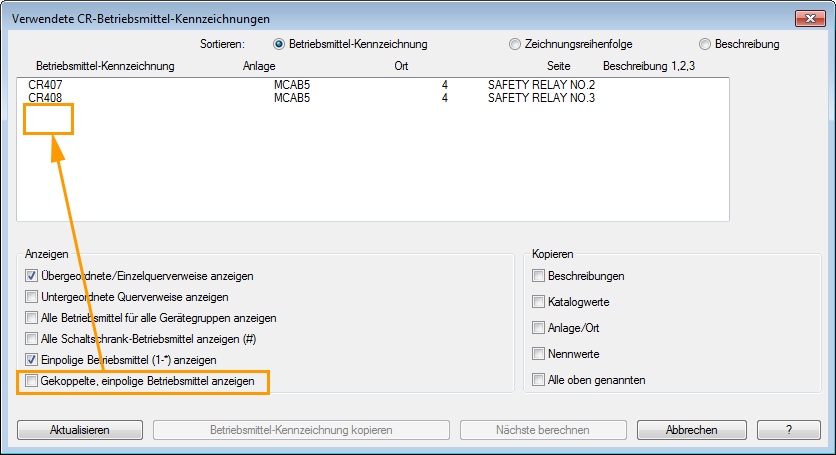

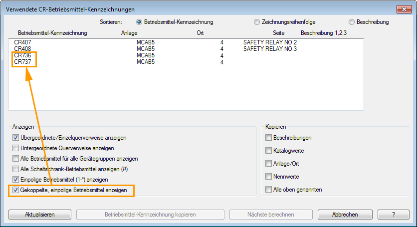

Beschriften einpoliger Betriebsmittel
Beim Arbeiten an einer einpoligen Darstellung möchten Sie möglicherweise ein einpoliges Betriebsmittel basierend auf einem bereits eingefügten Stromlaufplan- oder Schaltschrank-Betriebsmittel beschriften. Um das zu erleichtern, wurde eine neue Option zur Verfügung gestellt, mit der Sie die Liste der Betriebsmittel danach filtern können, ob ein passendes einpoliges Symbol bereits vorhanden ist.
Aktivieren Sie dieses Kontrollkästchen, um alle Stromlaufplan-, Schaltschrank- und einpoligen Referenzen aufzunehmen, wenn ein passendes einpoliges Betriebsmittel für ein Stromlaufplan-Betriebsmittel oder ein Schaltschrank-Grundriss vorhanden ist.
Anmerkung: Die einpolige Referenz wird nur berücksichtigt, wenn das Kontrollkästchen Einpolige Betriebsmittel anzeigen ebenfalls aktiviert ist.
Deaktivieren Sie dieses Kontrollkästchen, um alle Stromlaufplan-, Schaltschrank- und einpoligen Referenzen herauszufiltern, wenn ein passendes einpoliges Betriebsmittel für ein Stromlaufplan-Betriebsmittel oder ein Schaltschrank-Grundriss vorhanden ist. Die Liste enthält nun nur Kennzeichnungen, für die keine übereinstimmenden einpoligen Betriebsmittel vorhanden sind.
Anmerkung: Das war ein Vorschlag von der AutoCAD Electrical IdeaStation.

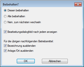

Stromlaufplan-Klemmen
Wenn Sie Stromlaufplan-Klemmen mit dem Befehl "Mehrere einfügen" einfügen, stehen Ihnen jetzt Optionen zur Verfügung, um Betriebsmittel-Kennzeichnungswerte sowie Anlagen- und Ortsattributwerte zu verdecken.
Wenn Sie Mehrere einfügen (Symbolmenü) verwenden, sind die Optionen verfügbar, nachdem die erste Klemme eingefügt wurde. Wenn Sie Mehrere einfügen (Auswahl-Master) verwenden, sind die Optionen für jede eingefügte Klemme, einschließlich der ersten Klemme, verfügbar.
