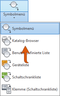

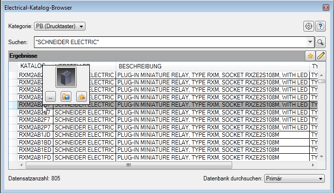

Katalog-Browser
Der Katalog-Browser ist die neue Benutzeroberfläche für den Zugriff auf den Kataloginhalt. Der Katalog-Browser ist suchbasiert. Geben Sie Ihre Suchkriterien ein, und wählen Sie aus einer Liste von Katalogwerten aus, die den Suchkriterien entsprechen.
Der Browser lässt sich wie folgt verwenden:
Anmerkung: Verwenden Sie das Migrationsdienstprogramm zum Migrieren von benutzerdefinierten Katalogdatenbankdateien zur Unterstützung von Symboleinfügungen aus dem Katalog-Browser.

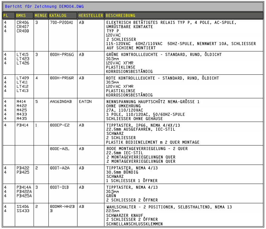

Berichtstabellen
Mit Berichtsformat einrichten können Sie nunmehr einen Tabellenstil für Berichtstabellen auswählen. Bisher wurde die Darstellungsweise einer Berichtstabelle von einzelnen Einstellungen, z. B. für Texthöhe, Rahmenstil und Titel, bestimmt. Durch Verwendung eines Tabellenstils für eine Berichtstabelle stehen Ihnen weitere Einstellungen zur Verfügung, wie z. B. für Zellenränder, Titeltexthöhe, Kopfzeilentexthöhe und mehr.
