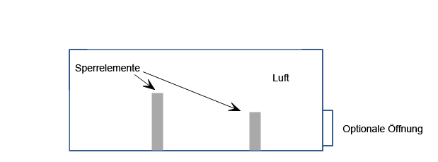

- Das Modell muss ein Luftvolumen innerhalb des Bauteils enthalten. Dies ist ein zu berücksichtigender Aspekt, da das physikalische Modell wahrscheinlich kein Luftvolumen enthält. Autodesk® CFD erstellt automatisch ein inneres Volumen, wenn das geometrische Modell "luftdicht" ist. Ändern Sie anderenfalls das CAD-Modell, um alle Spalten zu schließen, oder verwenden Sie das Werkzeug Hohlraumfüllung, um das Volumen im Autodesk® CFD-Modell zu erstellen.
Nur interne Strömung
Wenn die natürliche Belüftung innerhalb des Gehäuses simuliert werden soll, modellieren Sie die Struktur, relevante Hindernisse und das interne Luftvolumen.
Falls die Struktur über Öffnungen verfügt, empfiehlt es sich, die Öffnungen im CAD-Modell zu erweitern, um sicherzustellen, dass ausreichend Platz zwischen den Randbedingungen und der internen Strömung vorhanden ist.
- Dies ist nützlich für Analysen, die auf Strömung beschränkt sind, aber unentbehrlich, wenn Temperatur-Randbedingungen auf Öffnungen angewendet werden.Auf diese Weise wird ein geeigneter Abstand zwischen der Öffnung und den benachbarten Wänden mit unbekannten Temperaturen sichergestellt.
- Vergrößern Sie die Öffnung zumindest auf den hydraulischen Durchmesser der Fläche.

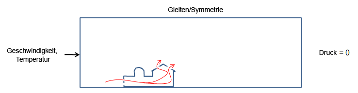

Kombinierte interne und externe Strömung
Die Strömung gelangt in das Gebäude hinein und aus ihm heraus. Sie wird durch den Wind, Auftriebskräfte und interne Lüfter bedingt.
- Um den Einlass des Luftvolumens zu definieren, weisen Sie die Windgeschwindigkeit als Randbedingung Geschwindigkeit zu.
- Um den Auslass des Luftvolumens zu definieren, setzen Sie den statischen Überdruck = 0.
- Wenn der Luftbereich eine freie Umgebung (keinen Windkanal) simuliert, weisen Sie Gleiten/Symmetrie dem oberen Teil und den Seiten des Bereiches zu. (Geben Sie keine Bedingung für die Bodenebene an, da die Luftbewegung nicht physisch entlang der Bodenebene erfolgt.)
- Weisen Sie Fenstern und Türen keine Randbedingungen zu. Luft strömt abhängig von den Auswirkungen des Winds und der natürlichen Konvektion in das Gebäude hinein und aus ihm heraus.
