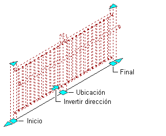

Visualización de los pinzamientos de inicio, final, ubicación e invertir dirección de una baranda

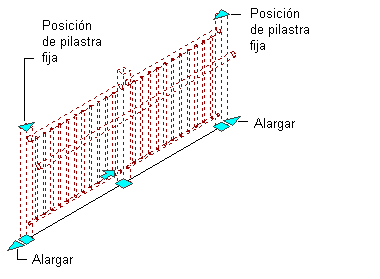

Visualización de los pinzamientos de posición de pilastra fija y alargar de una baranda
Cambio de la ubicación o posición de una baranda
- Seleccione la baranda.
- Desplace el pinzamiento que desee para cambiar la ubicación de la baranda, su punto inicial o su punto final.
Inversión de la dirección de la baranda
- Pulse el pinzamiento de dirección (pinzamiento en forma de flecha).
