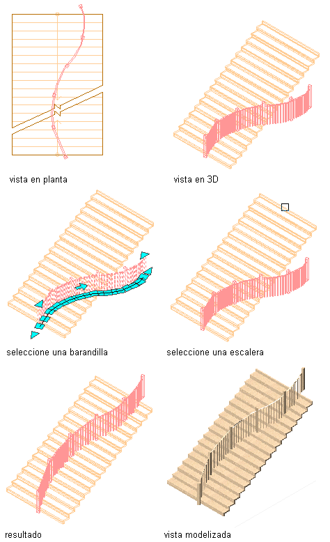

Utilice este procedimiento para anclar una baranda existente a una escalera. Una vez anclada, la baranda permanece donde está en el dibujo, pero se mueve cuando la escalera a la que está enlazada se mueve a su vez. permitiéndole crear rutas con forma libre para una baranda de una escalera. Por ejemplo, podría crear una baranda curva en el centro de una escalera recta.
Las barandas enlazadas a una escalera respetan el plano de corte de ésta. La altura de la baranda también sigue la inclinación de la escalera, sea cual sea la posición de las pilastras en las huellas.
Enlace de una baranda a una escalera
Las barandas que se enlazan a una escalera o a un tramo de escalera durante su creación quedan automáticamente ancladas a la escalera, ya sea a los extremos o a su línea central.
  1. Seleccione una baranda.
  2. Seleccione la ficha Barandapanel AnclajeDefinir como escalera.
  3. Seleccione una escalera.
