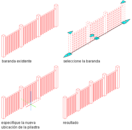

Para añadir una pilastra a una baranda
Utilice este procedimiento para agregar una pilastra a una baranda. La pilastra se sitúa en un punto concreto de la baranda.
Adición de una pilastra a una baranda
  1. Seleccione una baranda.
  2. Seleccione la ficha Barandagrupo PilastrasAgregar..
  3. Seleccione una ubicación para una nueva pilastra.
  4. Pulse Intro.
