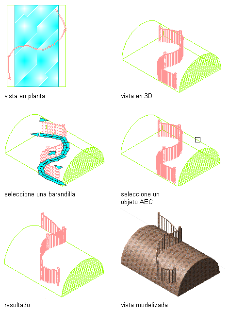

Utilice este procedimiento para anclar una baranda existente a un objeto AEC que no sea una escalera. Una vez anclada, la baranda permanece donde está en el dibujo, pero se mueve cuando la escalera a la que está enlazada se mueve a su vez. lo que permite crear rutas con forma libre en la baranda de una escalera u otro objeto.
Las barandas enlazadas a objetos que no son escaleras siguen la altura de la línea central de cada pilastra.
Enlace de una baranda a un objeto AEC
  1. Seleccione una baranda.
  2. Seleccione la ficha Barandagrupo AnclajeDefinir como objetos.
  3. Seleccione un objeto AEC que no sea una escalera y pulse Intro.
  4. Si desea unir las pilastras de la baranda con la superficie del objeto al que está enlazada, escriba S (Sí) en la línea d comandos.
  5. Defina el contorno de la baranda:
    Si desea... Entonces...
    adaptar únicamente las pilastras a la superficie del objeto enlazado y dejar segmentos rectos entre las pilastras pulse Intro para especificar Sólo a ubicaciones de pilastra para Calcular altura.
    adaptar toda la baranda a la superficie del objeto enlazado escriba se para especificar Seguir superficie en Calcular altura.
