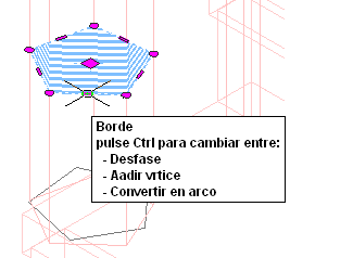

    Ha iniciado una sesión de edición in situ. Puede advertirlo por los pinzamientos de color magenta y el sombreado azul claro del perfil de edición in situ temporal, además del color atenuado de todos los demás objetos del dibujo. Tenga en cuenta que, mientras está en la sesión de edición in situ, sólo tiene un acceso de edición limitado a los demás comandos del dibujo. Antes de trabajar en otros objetos, debe finalizar primero la sesión de edición in situ.

    El pinzamiento de borde tiene tres modos de edición: Desfasar, Agregar vértice y Convertir en arco. El modo predeterminado es Desfase, que desfasa el borde seleccionado en una dirección perpendicular al punto medio del borde. En función de la forma del perfil y el borde que elija para modificar, las líneas adyacentes se alargan o se recortan, y se agregan otras líneas, según sea conveniente.
    Utilice el modo de edición Agregar vértice para agregar un vértice al borde seleccionado, y para crear un borde nuevo. Si el borde seleccionado es un arco, el borde nuevo también será un arco.
    Convertir en arco convierte el borde seleccionado en un arco y alarga el punto medio del borde. El pinzamiento de borde de un arco también tiene un modo Estirar, de modo que puede estirar el punto medio del borde una vez se ha convertido en un arco.

    • Pinzamientos: seleccione un pinzamiento de borde y pulse la tecla Ctrl para cambiar al modo de edición Agregar vértice. Coloque el borde en la ubicación deseada y pulse con el ratón; o escriba un valor y pulse Intro.
