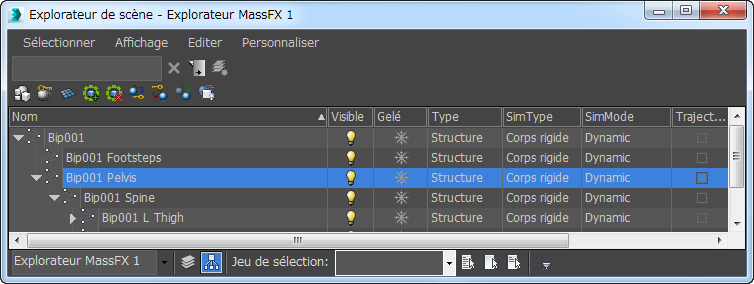

L'explorateur MassFX est une version spécialisée de Explorateur de scène l'explorateur de scènes dédiée à l'utilisation des simulations MassFX. Il vous permet d'afficher les propriétés de simulation de tous les objets de la simulation. Vous pouvez également modifier des propriétés telles que le type des corps rigides et indiquer si les corps doivent faire partie de la simulation.
Cette rubrique décrit les commandes spécifiques à la version de l'explorateur MassFX de l'explorateur de scènes.

Pour afficher d'autres types d'objets de la scène dans l'explorateur MassFX, activez l'option Afficher les objets non-dynamiques Elle est également accessible à l'extrémité droite de la barre d'outils de l'explorateur MassFX sous la forme suivante
Cette section décrit les commandes de la barre d'outils spécifiques à l'explorateur MassFX. Pour plus d'informations sur les outils généraux de la barre d'outils de l'explorateur de scène, reportez-vous à la rubrique Barres d'outils de l'explorateur de scène.
Définir mode Dynamique pour DynamiqueCe paramètre est également disponible dans le menu contextuel de l'explorateur MassFX en choisissant Dynamique
