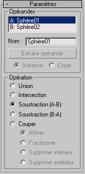

Panneau déroulant Paramètres
Zone Opérandes
[liste d'opérandes]
Affiche les opérandes courants.
Nom
Editez ce champ pour modifier le nom des opérandes. Choisissez un opérande dans la liste Opérandes pour le faire apparaître dans la boîte Nom.
Extraire opérande
Extrait une copie ou une instance de l'opérande sélectionné. Choisissez un opérande dans la liste pour activer ce bouton.
Remarque : ce bouton n’est disponible que dans le groupe de fonctions Modifier. Il n’est pas possible d'extraire un opérande tant que vous vous trouvez dans le groupe de fonctions Créer.
Instance/Copie
Cette option permet d'indiquer si l'opérande est extrait en tant qu'instance ou en tant que copie.
Zone Opération
  • UnionL'objet booléen contient le volume des deux objets d'origine. La partie d'intersection ou de chevauchement des formes géométriques est supprimée.
  • IntersectionL'objet booléen contient uniquement le volume qui était commun aux deux objets d'origine (en d'autres termes, la partie superposée).
  • Soustraction (A-B)Soustrait de l'opérande A, le volume d'intersection de l'opérande B. L'objet booléen contient le volume de l'opérande A moins le volume d'intersection soustrait.
  • Soustraction (B-A)Soustrait de l'opérande B, le volume d'intersection de l'opérande A. L’objet booléen contient le volume de l'opérande B moins le volume d'intersection soustrait.
  • CouperCoupe l'opérande A avec l'opérande B, mais n'ajoute rien de l'opérande B au maillage. Cette commande fonctionne à l'instar du modificateur Sectionner, mais au lieu d'utiliser un gizmo planaire, Couper utilise la forme de l'opérande B comme plan de découpe. Couper traite la géométrie de l'objet booléen comme des volumes plutôt que comme des solides fermés. Elle n’ajoute aucune géométrie de l'opérande B à l'opérande A. Les intersections de l'opérande B définissent les zones de découpage pour la modification de la géométrie de l'opérande A.
    L’option Couper prévoit quatre modes :
    • Affiner ajoute de nouveaux sommets et arêtes à l'opérande A à l'intersection entre l'opérande B et les faces de l'opérande A. 3ds Max affine la géométrie résultant de l'opérande A en ajoutant des faces supplémentaires à l'intérieur de la zone d'intersection de l'opérande B. Les faces coupées par cette intersection sont divisées en nouvelles faces. Par exemple, vous pouvez utiliser cette fonction pour affiner une boîte contenant du texte, de façon à pouvoir attribuer un ID matériau distinct à l'objet.
    • Fractionnerl'option Fractionner fonctionne de la même façon que l'option Affiner, mais elle ajoute un deuxième ou un double ensemble de sommets et d'arêtes le long des limites où l'opérande B coupe l'opérande A. La fraction produit deux éléments appartenant au même maillage. Utilisez cette option pour rompre un objet en deux parties le long des limites d'un autre objet.
    • Supprimer intérieursupprime toutes les faces de l'opérande A situées à l'intérieur de l'opérande B. Cette option modifie et supprime les faces de l'opérande A à l'intérieur de la zone d'intersection avec l'opérande B. Elle fonctionne comme les options de soustraction, 3ds Max n’ajoutant toutefois aucune face de l'opérande B. Utilisez cette option pour supprimer des zones spécifiques de la géométrie.
    • Supprimer extérieursupprime toutes les faces de l'opérande A situées à l'extérieur de l'opérande B. Cette option modifie et supprime les faces de l'opérande A situées à l'extérieur de la zone d'intersection avec l'opérande B. Elle fonctionne comme l'option Intersection, 3ds Max n’ajoutant toutefois aucune face de l'opérande B. Utilisez cette option pour supprimer des zones spécifiques de la géométrie.

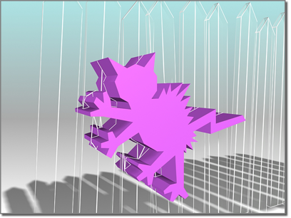

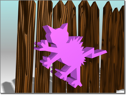

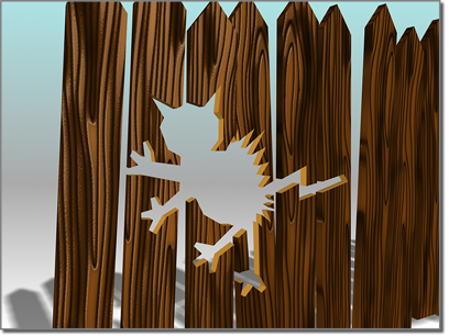

  • Résultataffiche le résultat de l'opération booléenne, c’est-à-dire l'objet booléen.

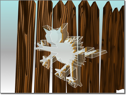

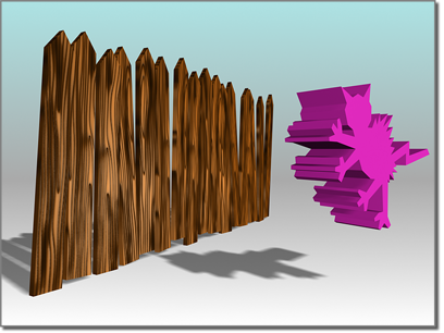

  • Opérandesaffiche les opérandes au lieu du résultat booléen.
    Conseil : lorsque les opérandes sont difficiles à voir dans la fenêtre, vous pouvez utiliser la liste Opérandes pour les sélectionner. Cliquez sur le nom de l'opérande A ou B pour le sélectionner.
  • Résultat + Opér. masquésaffiche les opérandes masqués dans un format filaire.
    La géométrie de l'opérande reste intégrée à l'objet booléen composé, même si l'objet n’est pas visible et qu'il n’est pas possible d'en obtenir le rendu. La géométrie de l'opérande est affichée en filaire dans toutes les fenêtres.
