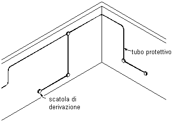

Visualizzazione di tubo protettivo e scatole di derivazione in 3D
Per aggiungere passerelle e tubi protettivi ad un disegno, è necessario tracciare i tratti principali dopo aver individuato le colonne montanti, Quando si disegnano tratti di passerella o tubo protettivo, il layout della geometria dei percorsi dei fili viene creato mediante la specifica di punti nel disegno. Vengono aggiunti automaticamente raccordi per connettere i segmenti durante la creazione di un tratto oppure per connettere i tratti alle colonne montanti e alle derivazioni durante la creazione di una rete (layout automatico). È inoltre possibile aggiungere raccordi manualmente.

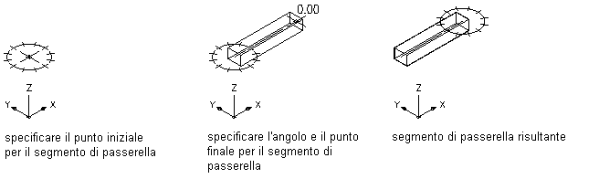

I tratti di passerella e tubo protettivo sono costituiti da segmenti disegnati singolarmente. Per disegnare un segmento, è necessario specificarne le proprietà, quindi specificare punti nel disegno.
Disegno di un segmento di passerella

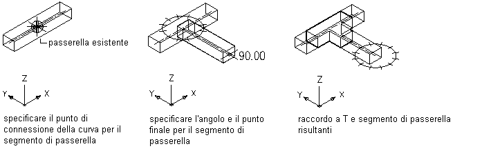

Una volta disegnati i vari tratti di passerella o tubo protettivo, è possibile connetterli per creare una rete completa. Gli snap di AutoCAD MEP consentono di individuare punti di connessione validi sugli oggetti del disegno. I tratti possono iniziare alla fine di un segmento o di un tratto oppure in un punto qualsiasi del percorso di un altro tratto. In tal caso il raccordo appropriato per connettere i due tratti viene inserito automaticamente, dando origine ad una derivazione.
Disegno di una derivazione
