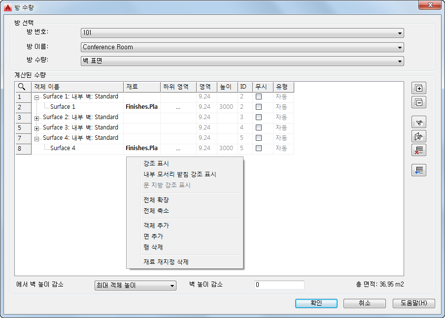

  1. Vision 도구 탭 Roombook 패널 방 수량 계산을 클릭하고 계산 과정을 시작합니다.
  2. 대화상자에서 결과 보기/편집 버튼을 클릭하여 계산된 방 수량을 확인합니다.
  3. 계산된 각 방 수량(벽 표면, 바닥 표면, 천장 표면)의 경우에는 찾아보기 버튼 을 클릭하여 모든 관련 하위 영역을 봅니다.
    • 계산된 표면(이름, 재료, 치수 등)에 속하는 하위 영역(창, 문, 개구부 등)
    • 자동으로 탐지된 하위 영역과는 별도로 벽의 타일 패널이나 기타 가상 하위 영역과 같은 추가 하위 영역을 수동으로 정의할 수도 있습니다.

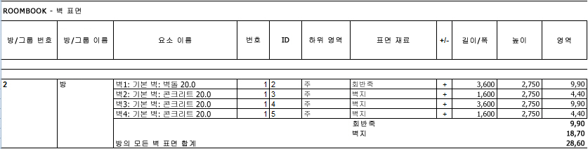

보이는 예와 같이 벽돌 벽 1개와 콘크리트 벽 3개로 구성된 2x4m 바닥 평면은 벽 표면 계산을 위해 다음 벽 축을 사용합니다.
길이(m)
Wall1_Brick 3.60
Wall2_Concrete 1.60
Wall3_Concrete 3.60
Wall4_Concrete 1.60

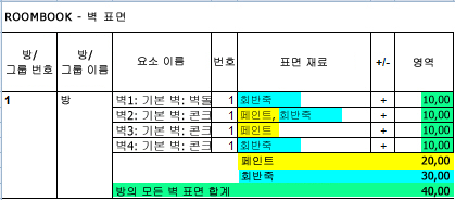

벽 자체의 높이가 2.75m이고 회반죽으로 덮인 벽돌 벽과 벽지로 덮인 콘크리트 벽이 있을 때 Excel 출력 결과는 다음과 같습니다.
서로 표면 재료가 다른 벽 표면 계산
이 경우 단일 표면의 합계가 50m²라도 방의 총 벽 표면은 여전히 40m²입니다.
벽 표면 재료 면적
방의 벽 표면 40m²(10m² 벽 표면 4개)
회반죽 영역 30m²(10m² 벽 표면 3개)
페인트 영역 20m²(10m² 벽 표면 2개)
