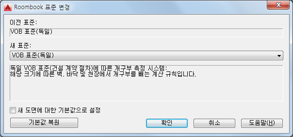

을 클릭합니다.
현재 표준이 표시됩니다.
- 변경을 클릭합니다.
- 다른 표준을 선택하고 이전에 수행한 모든 계산 및 수동 조정 사항 재설정에 대한 경고가 나타나면 확인하거나 취소합니다.
이제 정의된 계산 표준이 현재로 설정되고 이후의 방 수량 계산에 사용됩니다.
- 이전 표준
- 지금까지 사용된 표준의 이름이 표시됩니다.
- 새 표준
- 이 선택 리스트에서 전환하려는 표준을 선택할 수 있습니다.
- 새 도면에 대한 기본값으로 설정
- 이 옵션을 선택하면 "새 표준"이 모든 새 도면에 기본값으로 사용됩니다. 기존 도면은 원래 표준을 유지합니다.
- 기본값 복원
- 리스트에서 다른 표준을 선택한 상태에서 이 버튼을 클릭하면 이전 표준이 재설정됩니다.

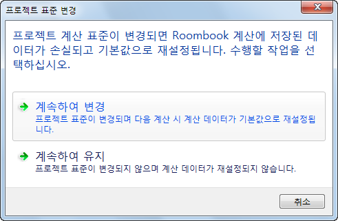

- 계속하시겠습니까?
- 확인을 클릭하여 대화상자를 닫으면 이 경고가 표시됩니다.
- 예
- 표준을 변경하려면 예를 클릭하여 계속합니다. 이렇게 하면 이전에 수행한 모든 Roombook 계산 및 모든 수동 조정 사항이 재설정됩니다.
- 아니오
- 표준을 변경하지 않고 이전 표준을 유지하려면 아니오를 클릭하여 취소합니다. 이전에 수행한 모든 Roombook 계산 및 수동 조정 사항이 변경되지 않고 유지됩니다.
