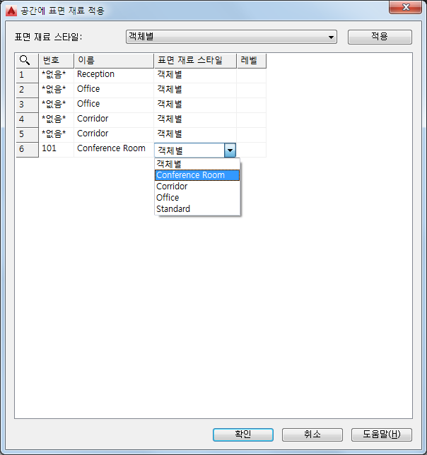

도면의 방에 표면 재료 스타일을 적용하려면
  1. Vision 도구 탭 Roombook 패널 표면 재료 드롭다운 리스트 방에 표면 재료 적용을 클릭합니다.
  2. 공간에 표면 재료 적용 대화상자에서 표면 재료 스타일을 적용하고 적용을 클릭합니다.
  3. 확인을 클릭합니다.
  4. 공간 및 표면 재료 스타일은 연관되어 있습니다. 다음 방 수량 계산에서 표면 재료 유형에 정의된 재료로 방 표면이 계산됩니다.
도면의 모든 공간은 번호, 이름 및 레벨 정보와 함께 대화상자에 나열됩니다. 해당 표면 재료 스타일 정보만 편집할 수 있습니다.
표면 재료 스타일
사용 가능한 모든 표면 재료 스타일이 나열됩니다.
적용
선택한 표면 재료 스타일을 하나 이상의 공간에 적용합니다.

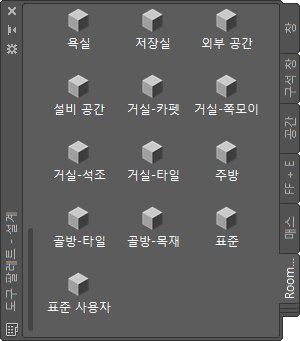

표면 재료 스타일 명령
도구 팔레트 Roombook에는 여러 가지 다른 표면 재료 스타일이 있습니다. 이 명령은 Roombook Styles.dwg 파일에 링크됩니다.
