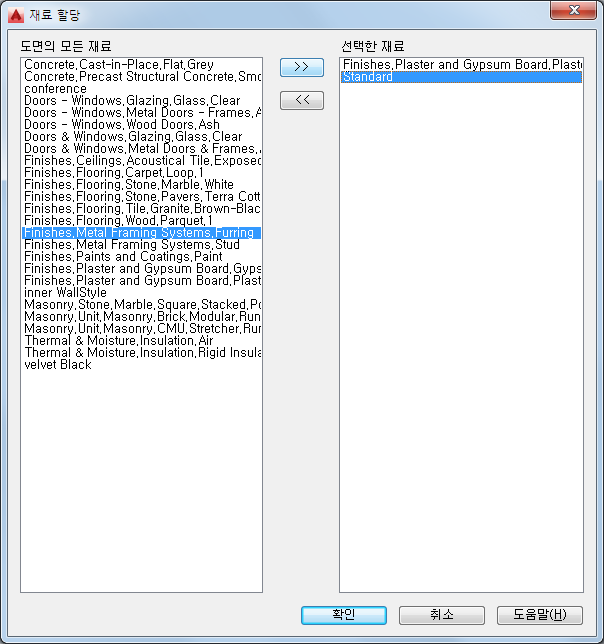

  2. Roombook 표면 재료 스타일 대화상자에서 찾아보기 버튼을 클릭합니다.
  3. 재료 할당 대화상자에서 표면에 재료를 적용합니다.
도면의 모든 재료
도면에 사용할 수 있는 모든 AutoCAD 정의 재료가 나열됩니다.
선택한 재료
선택한 방 수량에 할당된 재료입니다.
종속 할당
한 면의 재료를 다른 면으로 전송합니다.
