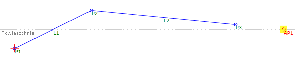

Ustaw stały (nieprzenoszony) punkt kontrolny, który może być używany do tworzenia innych elementów geometrii. Podczas dołączania punktu pomocniczego do innego punktu można automatycznie połączyć dwa punkty za pomocą łącza.
Punkt pomocniczy ma takie same właściwości i typy geometrii jak punkt standardowy. Aby zobaczyć przykład każdego typu punktu i opis jego właściwości, sprawdź następujące tematy:
Przykład
Aby zobaczyć przykład użycia tego elementu geometrii, otwórz plik przykładowy PKT:
Punkt pomocniczy — przykład.pkt
W poniższym przykładzie punkt pomocniczy AP1 został narysowany na powierzchni o nachyleniu z P2. P3 i L2 zostały narysowane w odległości interpolowanej między P2 i AP1.
