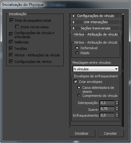

Caixa de diálogo Inicialização do físico
Use a caixa de diálogo Inicialização do físico para especificar vínculos de parâmetros e o tipo e o tamanho dos envelopes a serem criados para vínculos de Físico.

Ao usar Anexar ao nó para anexar a malha a um esqueleto pela primeira vez, é possível usar os parâmetros na implementação Atribuição de vértice-vínculo para especificar os parâmetros de envelope. Na maioria dos casos, os parâmetros padrão na implementação Atribuição de vértice-vínculo funcionam bem como um ponto inicial para o tipo de envelope, o dimensionamento de envelope e a mesclagem entre vínculos.
Normalmente, são usados envelopes deformáveis. Mesclagem entre vínculos é definido como N vínculos (um vértice pode ser influenciado por todos os envelopes que o sobrepõem). A opção Caixa delimitadora de objeto é selecionada, por padrão, e baseia o tamanho dos envelopes no tamanho dos membros do bípede ou nos diâmetros dos ossos.

Grupo de inicialização
As caixas de seleção Inicialização normalmente estão indisponíveis e não podem ser alteradas durante a inicialização. Embora essas opções não estejam disponíveis, elas são todas ativadas, por padrão, (exceto Incluir novos ossos) na inicialização, pois todas essas configurações são novas ao usar Anexar ao nó pela primeira vez.
Essas caixas de seleção se tornam disponíveis ao clicar em Reinicializar na implementação Físico.
Consulte Reinicializar físico para obter uma descrição dos controles neste grupo.

Menu de atribuição de Vértice-vínculo
Na implementação Designação de vértice-vínculo é possível criar novos envelopes e selecionar o tipo de mesclagem entre os vínculos.
