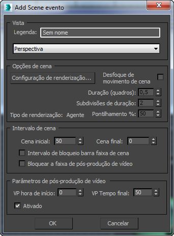

  3. Clique em Add Scene evento e defina a vista como Perspectiva.
    Clique em OK para fechar a caixa de diálogo Add Scene evento.

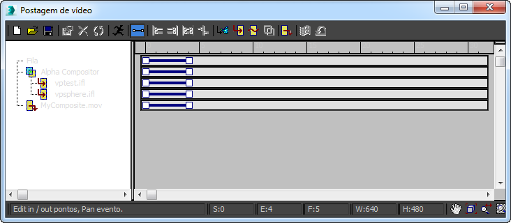

Exemplo: Combinar duas sequências de imagens:
    A combinação de dois conjuntos de imagens é uma das operações "pesadas" da Postagem de vídeo. Isto é normalmente feito quando um projeto está quase concluído e permite combinar todas as imagens renderizadas pelos artistas.
  1. Utilize o utilitário Gerenciador IFL para criar um arquivo IFL para cada conjunto de sequências de imagens a ser combinado.
  2. Selecione Renderização Postagem de vídeo.
  3. Clique em (Adicionar imagem de evento) e então clique em Arquivos.
    Selecione o primeiro arquivo IFL e clique em Abrir; em seguida, clique em OK para fechar a caixa de diálogo Adicionar imagem de evento.
  4. Clique novamente em (Adicionar imagem de evento) e clique em Arquivos.
    Selecione o segundo arquivo IFL e clique em Abrir; em seguida, clique em OK para fechar a caixa de diálogo Adicionar imagem de evento.
  5. Clique em (Adicionar um evento de saída de imagem) e então clique em Arquivos.
  6. Defina o formato do arquivo de saída como Arquivo MOV e digite um nome de arquivo; por exemplo, MyComposite.
    Clique em Salvar após definir o nome e o formato
  7. Clique em OK para aceitar a configuração padrão na caixa de diálogo Configurações de compressão.
    Em seguida, clique em OK para fechar a caixa de diálogo Adicionar um evento de saída de imagem.
  8. Selecione o primeiro evento de entrada de imagem e mantenha pressionada a tecla Ctrl enquanto seleciona o segundo evento de entrada de imagem.
    Os dois eventos serão realçados em dourado.
  9. Clique em (Adicionar imagem camada evento) e, na lista de compositores e transições, selecione Alpha Compositor.
    Clique em OK para fechar a caixa de diálogo Adicionar imagem camada evento. Observe como o evento de camada de imagem se torna o evento pai dos dois eventos de entrada de imagem.
  10. Clique em (Executar sequência).
  11. Clique em Renderizar, na caixa de diálogo Executar postagem de vídeo.

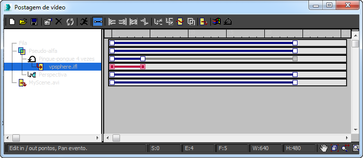

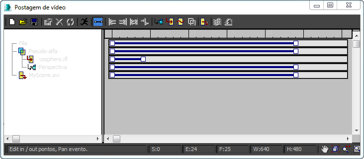

Exemplo: Renderizar uma cena sobre uma sequência de imagens ou uma animação:
    Esse processo é similar ao último, com exceção de que você pode usar uma animação ou uma série de imagens estáticas como plano de fundo da cena existente.
  1. Utilize o utilitário Gerenciador IFL para criar um arquivo IFL para o conjunto de imagens a ser usado como plano de fundo da cena atual.
    Selecione o primeiro arquivo IFL ou a animação e clique em Abrir; em seguida, clique em OK para fechar a caixa de diálogo Adicionar imagem de evento.
  4. Clique em Add Scene evento e defina a vista Perspectiva ou uma Câmera existente na cena.
  6. Defina o formato do arquivo de saída como Arquivo AVI e digite um nome de arquivo; por exemplo, MyScene.
  7. Selecione um codec na caixa de diálogo Compressão de vídeo e clique em OK.
  8. Selecione o primeiro evento de entrada de imagem e mantenha pressionada a tecla Ctrl enquanto seleciona Evento de cena.
  9. Clique em (Adicionar imagem camada evento) e, na lista de compositores e transições, selecione Pseudo-alfa.
    Observe que, neste exemplo, o evento de entrada de imagem contém somente dez quadros. Normalmente, você escolheria um conjunto de imagens de plano de fundo que é igual ao número de quadros da cena. Quando essa sequência é executada tal como está, as imagens no arquivo IFL aparecem apenas para os primeiros dez quadros e, em seguida, desaparecem.
  12. Selecione o evento de entrada de imagem logo abaixo do evento de camada Pseudo-alfa.
  13. Adicione um evento de loop e defina o número de vezes como 4.
    O evento de entrada de imagem fica ainda mais aninhado na fila. Se quiser, poderá usar a configuração padrão de loop ou alterá-la para pingue-pongue; em seguida, clique em OK para fechar a caixa de diálogo Adicionar evento de loop.
  14. Clique novamente em (Executar sequência) e renderize a cena.

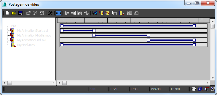

Unir duas animações – extremidade a extremidade:
    Ao trabalhar em um ambiente de produção, você provavelmente não trabalhará sozinho em uma animação inteira. Em vez disso, você talvez trabalhe em uma parte dela enquanto outros artistas trabalham em outras partes. No final do projeto, será preciso juntar todas as animações de todos os participantes.
  1. Selecione Renderização Postagem de vídeo.
  2. Clique em Adicionar imagem de evento) e clique em Arquivos.
    Selecione o primeiro arquivo de animação e clique em Abrir e, a seguir, clique em OK para fechar a caixa de diálogo Adicionar imagem de evento.
  3. Clique novamente em (Adicionar imagem de evento) e clique em Arquivos.
    Selecione o próximo arquivo de animação e clique em Abrir; em seguida, clique em OK para fechar a caixa de diálogo Adicionar imagem de evento.
  4. Repita a última etapa para todas as demais animações a serem unidas.
  6. Defina o formato do arquivo de saída como Arquivo MOV e digite um nome de arquivo; por exemplo, MyFinal.
  9. Clique em (Lindan com selecionado).
  10. Repita as últimas duas etapas usando os eventos subsequentes de entrada de imagem.
  11. Clique em (Extensões de zoom) para visualizar todo o conjunto de trajetórias.
  12. Selecione o evento de saída de imagem e arraste a extremidade direita da barra de faixas para fazer a correspondência com o número total de quadros na fila.
  13. Clique em (Executar sequência).
  14. Clique em Renderizar, na caixa de diálogo Executar postagem de vídeo.

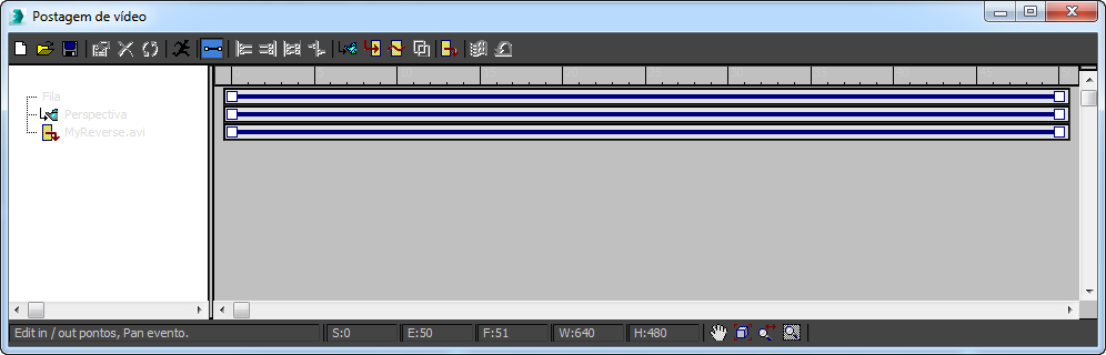

Renderizar a cena em ordem inversa:
    Não é comum que se faça isso, mas, quando é preciso renderizar uma cena em ordem inversa, a tarefa pode exigir horas de trabalho. A postagem de vídeo facilita o trabalho.
  2. Clique em (Add Scene evento) e configure a vista como Perspectiva ou defina uma câmera na cena.
  3. No grupo Intervalo de cena, desative Bloquear a faixa de postagem de vídeo e defina o valor em Cena inicial no último quadro de animação.
  4. Desative Intervalo de bloqueio barra faixa de cena e defina o valor em Cena final como 0.
  5. Clique em OK para fechar a caixa de diálogo Adicionar imagem de evento.
  6. Clique em (Adicionar um evento de saída de imagem) e então clique em Arquivos.
  7. Defina o formato do arquivo de saída como Arquivo AVI e digite um nome de arquivo; por exemplo, MyReverse.
  8. Selecione um codec na caixa de diálogo Compressão de vídeo e clique em OK.
  9. Clique em (Executar sequência).
  10. Clique em Renderizar, na caixa de diálogo Executar postagem de vídeo.
