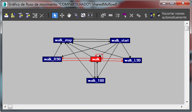

Rede de fluxo de movimento e possíveis scripts
A funcionalidade de Fluxo de Movimento de bípede oferece um mecanismo para definir como separar movimentos que se encaixam em uma animação fluente. Na verdade, a rede do fluxo de movimento descreve quais movimentos podem seguir a partir de outros movimentos. Quando a rede do fluxo de movimento estiver definido, um amplo conjunto de ações de animação é possível ao segiur os diferentes caminhos através da rede. Em bípede, um caminho através da rede é chamado de script de fluxo de movimento.
Por exemplo, abaixo está indicado uma rede de fluxo de movimento.
Esta é uma rede bastante simples de movimentos possíveis, porque os personagens podem apenas iniciar, parar, girar em ângulos de 90 graus à esquerda e à direita (walk_L90 e walk_R90) e fazer um (walk_180) de face. No entanto, para interação de multidão mais natural, é aconselhável expandir a rede de fluxo de movimento para incluir variações mais curtas e mais ajustadas, como ajustes em incrementos de 45 graus, movimento em diferentes direções enquanto estiver virado para o mesmo lugar, movimentos lentos e em diferentes velocidades. A Biblioteca de Movimentos de Bípedes tem uma ampla lista de clipes para testar.
Dica: É possível criar clipes de movimento que curvam um pouco para a esquerda e direita, aplicando a operação de dobra da pisada do bípede para clipes de moviemnto em linha reta. Se os clipes forem capturados de movimento, deve-se empregar a extração de pisadas durante a importação no preparo para a operação de dobra. Adicionar clipes quegirem lentamente permitirá que a simulação da multidão de bípedes faça correção no minuto no cabeçalho para alcançar os locais de destino com mais precisão.
Gráficos de fluxo de movimento que funcionam melhor ao incorporar transições ajustadas. Um bom método para verificar as transições de fluxo de movimento é criar scripts de teste ao construir o gráfico: adicione clipes ao gráfico, adicione as transições necessárias e otimize as transições. Otimizar as transições funciona bem como um ponto de partida e, muitas vezes, produz a transição mais suave. A seguir, crie um novo roteiro que utiliza as transições e utilize o script para ajustar o fluxo de movimento até que os pés não deslizem.

No exemplo, se o script atual de um bípede for:
walk_start
walk
walk_L90
e uma colisão é encontrada durante o clipe walk_L90, o bípede irá reverter para o final do clipe de caminhada e tentar outro clipe diferente no lugar daquele que falhou. Se falhar, irá tentar a próxima melhor opção, e assim por diante.
