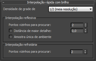

As reflexões e refrações brilhantes podem ser interpoladas, o que faz com que renderizem mais depressa e pareçam mais suaves.
A interpolação funciona pré-calculando a reflexão brilhante em uma grade através da imagem. O número de amostras (raios) tiradas em cada ponto é administrado pelos parâmetros Reflexão
Amostras brilhantes ou Refração
Amostras brilhantes, como no caso não interpolado.
Note que a interpolação pode causar artefatos. Como é feita em uma grade de baixa resolução, pode perder detalhes. E como mistura vizinhos de sua grade de baixa resolução, ele pode causar suavização excessiva. Por este motivo, é útil principalmente com superfícies planas. A interpolação não funciona bem com superfícies onduladas e altamente detalhadas ou superfícies que usam mapas de Saliência.
A resolução da grade usada para a interpolação de reflexões e refrações brilhantes. Selecione uma configuração a partir da lista suspensa.
Dentro da grade, os dados são armazenados e compartilhados ao longo dos pontos. Usar uma resolução inferior da grade é mais rápido, mas causa uma maior perda de informações detalhadas.
