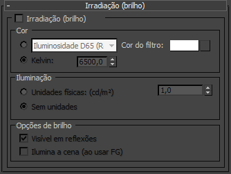

Quando ativado, o material é definido como irradiante e as demais configurações de implementação se tornam disponíveis. Padrão=desativado.
Para definir a cor da iluminação, selecione uma destas opções e ajuste seus parâmetros:
Para definir o brilho da superfície iluminada, selecione uma opção e, em seguida, ajuste o parâmetro numérico:
[girador de valor numérico] Quando as Unidades físicas são selecionadas, definem o brilho em cd/m 2 . Quando Sem unidade é selecionado, define brilho como um valor arbitrário.

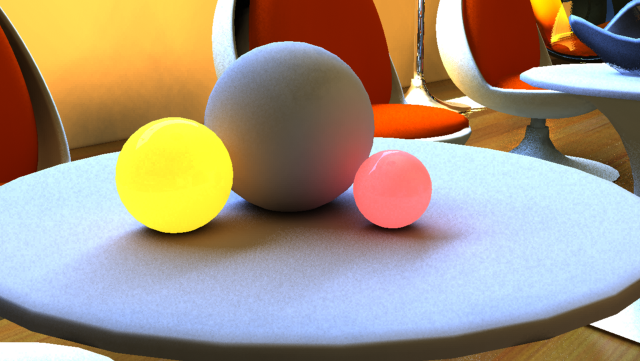

Esferas irradiantes que não iluminam a cena
Esferas irradiantes que iluminam a cena
