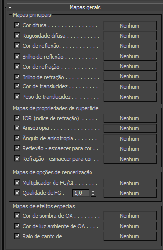

Ativa o aplicativo de mapas ou sombreadores para qualquer de parâmetros de material de Arquitetura e Design.
Esta implementação permite atribuir um mapa ou sombreador para muitos dos parâmetros de projeto de Arquitetura e Design. Também é possível atribuir mapas e sombreadores na implementação em que o parâmetro aparece pela primeira vez: o valor principal dessa implementação é que ele também permite alternar de um parâmetro de sombreador, utilizando a caixa de seleção, sem remover o mapa.
