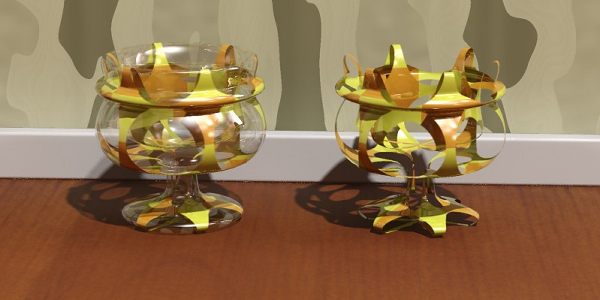

Esquerda: Transparência mapeada
Direita: Uso de corte
