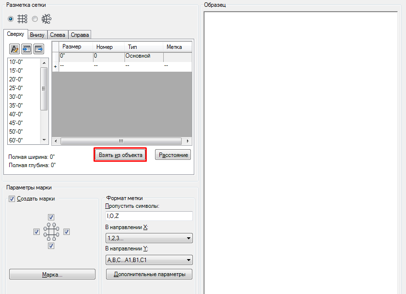

. Или же можно на палитре "Инструменты проектирования" выбрать инструмент "Расширенная настраиваемая сетка колонн".
В диалоговом окне "Сетка колонн" извлеченные данные выбранной сетки отображаются в таблице "Разметка сетки". Также создается и отображается образец для предварительного просмотра выбранной сетки.
