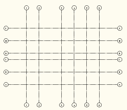

Создание расширенной сетки с планировочными элементами разного размера
Можно создать сетку с планировочными элементами разного размера.

  8. Нажмите Enter и вставьте сетку в чертеж.
    Прим.: После вставки сетки можно уменьшить или увеличить размер планировочных элементов вручную. Новый размер планировочного элемента автоматически вносится в таблицу ввода в диалоговом окне "Сетка колонн".
