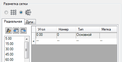

  2. В диалоговом окне "Сетка колонн" установите переключатель в положение "Радиальная".
  3. Перейдите на вкладку "Радиальная".
  4. Чтобы добавить первый планировочный элемент сетки, определите требуемый угол (например, 15 °) и щелкните на соответствующем значении в списке значений слева.
    Совет: Можно либо непосредственно редактировать значение угла планировочного элемента после его ввода, либо редактировать список стандартных значений, принятых по умолчанию.
