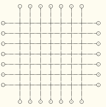

Создание прямоугольной сетки
Прямоугольные сетки определяются шириной, высотой и количеством линий сетки.

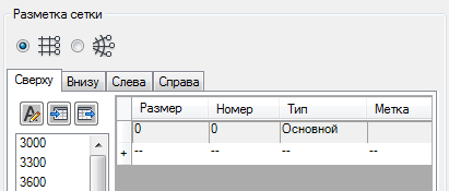

  2. В диалоговом окне "Сетка колонн" установите переключатель в положение "Ортогональная".
  3. Перейдите на вкладку "Сверху".
  4. По умолчанию первая линия сетки уже имеется.
  5. Чтобы добавить первый планировочный элемент сетки, определите требующийся размер (например, 3000 мм) и щелкните соответствующее значение в списке значений слева.
    Совет: Можно либо непосредственно редактировать значение размера планировочного элемента после его ввода, либо редактировать список стандартных значений, принятых по умолчанию.

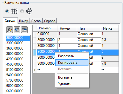

  6. Для сетки с планировочными элементами одинакового размера имеются следующие возможности формирования планировочных элементов сетки:
    • В поле "Количество" введите количество планировочных элементов сетки, которые требуется отображать в сетке. В результате этого будет сформировано указанное количество планировочных элементов идентичного размера. Этот способ самый простой, однако он не позволяет задать различные типы нумерации сетки для отдельных линий или изменить ширину одного определенного планировочного элемента после вставки.
    • Щелкните справа от последней строки. Такая операция добавляет новую строку с теми же параметрами, что и у последней строки.
      Совет: Также можно выбрать целую строку (щелчком слева от строки), щелкнуть правой кнопкой и мыши и использовать команды копирования и вставки.

  10. Нажмите клавишу Enter и вставьте сетку в чертеж.
    Планировочные элементы сетки размещены.
