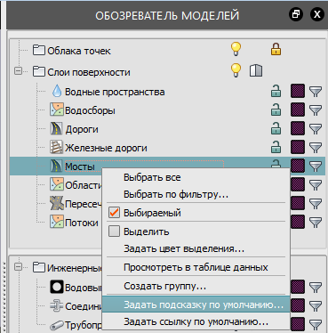

Можно создавать подсказки по умолчанию для классов элементов, используя Обозреватель моделей. Подсказки на основе выбранных компонентов или групп, созданные с помощью палитры Свойства, переопределяют подсказки класса элементов по умолчанию, созданные в Обозревателе моделей.
  1. Чтобы отобразить Обозреватель моделей, нажмите кнопку на панели утилит.
  2. В Обозревателе моделей щелкните правой кнопкой мыши строку класса элементов, для которой должна быть создана подсказка.
    Например, нажмите правой кнопкой на строке Дороги.
  3. Нажмите Выбрать все для применения подсказки ко всем объектам в классе элементов.
  4. Снова щелкните правой кнопкой мыши строку класса элементов выберите Задать подсказку по умолчанию, чтобы открыть окно Редактировать подсказку.
  5. Введите содержимое подсказки.

  7. Нажмите Обновить на палитре свойств, чтобы заменить существующее содержимое подсказки в случае его наличия.
Прим.: Если на палитре свойств выбран параметр Автоматическое обновление, то нет необходимости выполнять обновление вручную после каждого сделанного изменения.
