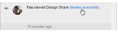

So zeigen Sie Kommentare an und veröffentlichen sie:
- Klicken Sie auf den Namen der Konstruktionsfreigabe (blauer Text).
- Im Anzeigefenster (Inventor 2017) oder im Browserfenster (Inventor 2016R3) können Sie die Konstruktionsfreigabe anzeigen und Kommentare veröffentlichen.
