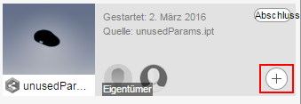

- So fügen Sie Teamkollegen hinzu: Klicken Sie auf das Pluszeichen in der unteren rechten Ecke, um einen Teamkollegen hinzuzufügen.
Der neue Teamkollege erhält per E-Mail eine Einladung zu der Konstruktionsfreigabe.

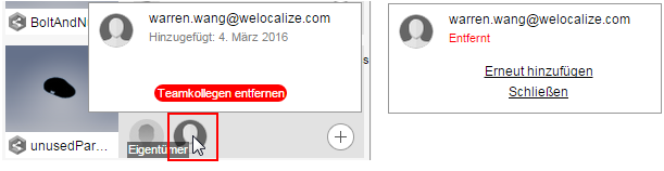

- So entfernen Sie Teamkollegen: Bewegen Sie den Cursor über den Namen eines Teamkollegen. Klicken Sie auf Teamkollege entfernen.
Der entfernte Teamkollege hat keinen Zugriff mehr auf die Konstruktionsfreigabe. Die Konstruktionsfreigabe wird von seinem A360 Drive entfernt.
Anmerkung: Sie können die Miniaturansicht des Teamkollegen auch durch Klicken auf Schließen entfernen.

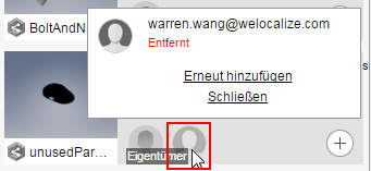

- So fügen Sie einen entfernten Teamkollegen wieder hinzu:
Wenn Sie nach dem Entfernen eines Teamkollegen nicht auf Schließen geklickt haben, um den Teamkollegen zu entfernen, bleibt eine Ghosting-Version des Teamkollegen zurück. So fügen Sie den Teamkollege wieder hinzu: Bewegen Sie den Cursor die Miniaturansicht, und wählen Sie Erneut hinzufügen. Der erneut hinzugefügte Teamkollege erhält per E-Mail eine Einladung zur Konstruktionsfreigabe.

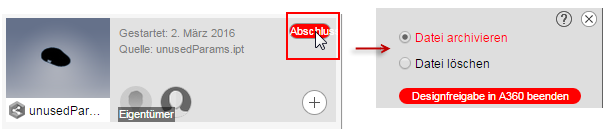

- So beenden Sie eine Konstruktionsfreigabe: Klicken Sie auf das Symbol Ende in der oberen rechten Ecke. Anschließend können Sie auswählen, ob die Konstruktionsfreigabe archiviert oder gelöscht werden soll.
- Wenn Sie Archivieren wählen:
- Alle Teamkollegen werden aus der Konstruktionsfreigabe entfernt und die Konstruktionsfreigabe wird von Ihren A360 Drives entfernt, sodass sie nicht mehr darauf zugreifen können.
- Sie als Eigentümer können im Abschnitt Archiviert der Gruppe oder in einem Ordner Archiviert des Ordners für Inventor-Konstruktionsfreigaben auf dem A360 Drive auf die Konstruktionsfreigabe zugreifen.
- Wenn Sie Löschen wählen:
- Die Konstruktionsfreigabe wird gelöscht, und niemand kann mehr auf sie zugreifen. Die Konstruktionsfreigabe wird aus der Gruppe Vernetzte Konstruktion in A360 des Eigentümers und der Teamkollegen sowie vom A360 Drive des Eigentümers und der Teamkollegen entfernt.

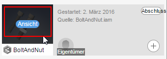

- So greifen Sie auf die Konstruktionsfreigabe zu: Bewegen Sie den Cursor über die Miniaturansicht, und klicken Sie auf Ansicht. Die Konstruktionsfreigabe wird im Ansichtsfenster geöffnet, in dem Sie die Konstruktionsfreigabe anzeigen und Kommentare veröffentlichen können.
