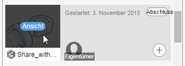

    • Registerkarte Konstruktionsfreigabe: Bewegen Sie den Cursor über die Miniaturansicht, und klicken Sie auf Ansicht.
    Die Konstruktionsfreigabe wird im Anzeigefenster in Inventor (Inventor 2017) oder in einem Browserfenster (Inventor 2016R3) geöffnet.
