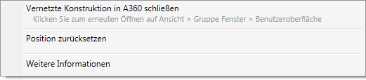

So deaktivieren Sie die Sichtbarkeit Schaltfläche zum Aufrufen der vernetzten Konstruktion
Klicken Sie mit der rechten Maustaste auf die Schaltfläche zum Aufrufen der vernetzten Konstruktion, und wählen Sie Vernetzte Konstruktion in A360 schließen.
So verschieben Sie die Schaltfläche zum Aufrufen der vernetzten Konstruktion
Um die Schaltfläche zum Aufrufen der Konstruktionsfreigabe zu verschieben, wählen Sie die Schaltfläche mit der Maus aus, und verschieben Sie sie an die von Ihnen bevorzugte Position im Grafikfenster.
Um die Schaltfläche Konstruktionsfreigaben wieder an ihre Standardposition zu verschieben, klicken Sie mit der rechten Maustaste die Schaltfläche zum Aufrufen der vernetzten Konstruktion, und wählen Sie Position zurücksetzen.

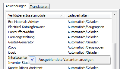

  1. Klicken Sie auf der Multifunktionsleiste auf Registerkarte Extras Gruppe Optionen Zusatzmodule.
  2. Doppelklicken Sie im Dialogfeld Zusatzmodul-Manager auf den Namen Vernetzte Konstruktion in A360 in der Liste, um zwischen Geladen/Nicht geladen und Start/Geladen und Start/Nicht geladen zu wechseln.
    Anmerkung: Wenn sich Vernetzte Konstruktion in A360 nicht in der Liste befindet, klicken Sie mit der rechten Maustaste, und wählen Sie Ausgeblendete Varianten anzeigen aus.
  3. Starten Sie Inventor neu, damit Ihre Auswahl übernommen wird.
