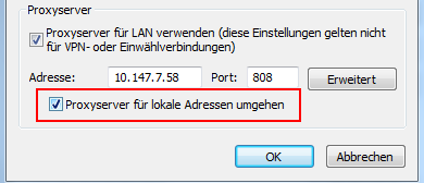

Wenn Sie einen Proxyserver über Systemsteuerung Netzwerk und Internet Internetoptionen Verbindungen LAN-Einstellungen verwalten, müssen Sie die Option Proxyserver für lokale Adressen umgehen aktivieren, um Konstruktionsfreigaben in der Gruppe Konstruktionsfreigaben in Inventor erstellen und verwalten zu können.
